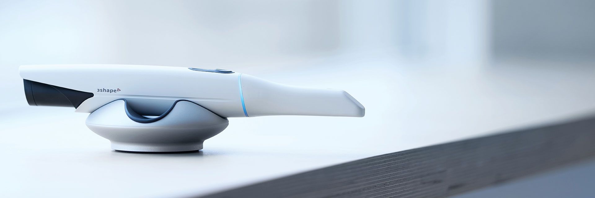

そこでMads Falkenberg ChristiansenとGabija Kirsanskeに出会いました。 彼らの説明を聞いていると、まるで量子物理学の講義に間違って潜り込んだように感じました。 それほどまでに、TRIOSには驚くべき技術が詰め込まれているのです。特に、最新のTRIOS 5ワイヤレス口腔内スキャナーのようにコンパクトな機種では、その技術がさらに際立ちます。
基本的な原理として、口腔内スキャナーはカメラと同じ仕組みを持っています。 カメラと同じように、光を対象物に当て、反射させます。 その後、スキャナーのレンズは反射した光をセンサーに戻し、1つの焦点で光を集めて鮮明な画像を生成します。 その画像を組み合わせて歯の3D模型を造形します。
口腔内スキャナーは基本的にデジタルカメラと同じ仕組みですが、驚くほどの高速撮影で膨大なデータを処理しながら画像を取得します。 さらに、取得した数千枚の画像をスキャナーと専用ソフトウェアが組み合わせて3D模型を造形し、その際に色の情報も同時に取り込みます。
