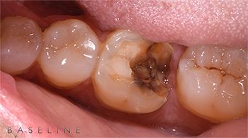

Il paziente, un uomo di 62 anni, si presentava alla nostra attenzione lamentando la frattura di un vecchio restauro in corrispondenza dell’elemento 4.6.
Si procedeva dunque ad una corretta valutazione anamnestica, ad un esame obiettivo completo, corredato da indagini radiografiche.
Tale valutazione delineava una frattura parziale della porzione occluso-distale dell’elemento 4.6 sottoposto anni prima ad un trattamento endodontico.
Baseline
L’esecuzione di una radiografia endorale periapicale mostrava inoltre come tale frattura interessasse il tessuto d’attacco sovracrestale terminando 1 mm sottocresta.
Nell’ottica di una odontoiatria minimamente invasiva, si decideva dunque di eseguire un allungamento di corona clinica al fine di ristabilire una corretta connessione tra margine restaurativo ed ampiezza biologica e procedere dunque alla realizzazione di un overlay in disilicato di litio.

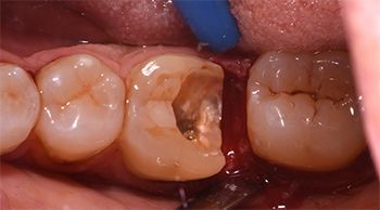

Allungamento di corona clinica
Dopo aver rimosso adeguatamente la porzione smalto-dentinale non sostenuta attraverso una fresa in zirconia si procede ad eseguire un allungamento di corona clinica: viene eseguita un’incisione intrasulculare da entrambi i lati e dunque sollevati due lembi triangolari; successivamente la porzione ossea crestale viene ridotta di circa 3 mm in direzione apicale.
Viene dunque effettuato l’isolamento del campo operatorio (a lembo aperto) al fine di poter restaurare un corretto margine di preparazione e realizzare il build-up.
Completata la preparazione ed ottenuto un corretto disegno della cavità si procede alla scansione intraorale.
Nel suddetto caso viene effettuata una doppia scansione: una normale scansione di entrambe le arcate e del bite e un’altra sotto isolamento del campo operatorio.
Tale tecnica permette di poter realizzare una scansione estremamente precisa dell’impronta (derivante dal vantaggio dell’aumento di luminosità creato dalla diga) e scevra dalle interferenze che la saliva o il sangue (sotto la diga il lembo è ancora aperto) potrebbero provocare, oltre al fatto di potere ottenere un’impronta corretta nella stessa seduta in cui viene effettuato allungamento di corona clinica e build-up.

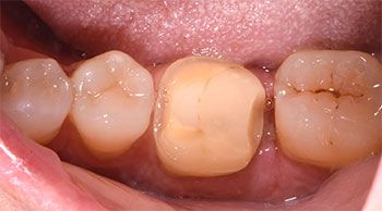

Una volta rimossa la diga si procede alla sutura dei lembi ed all’applicazione di un restauro provvisorio (Telio CS Link) al fine di proteggere la preparazione.
Dalla scansione intraorale origina un flusso totalmente digitale che porterà alla realizzazione di un overlay in disilicato di litio.
Dopo 15 giorni dall’allungamento di corona clinica si procede alla cementazione dell’intarsio. Vengono dunque eseguite tutte le procedure adesive necessarie alla cementazione di un manufatto protesico in disilicato di litio sotto isolamento del campo operatorio.
