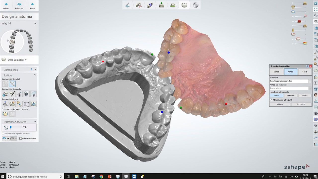

Dato che un modello stampato non può avere le caratteristiche di precisione minima, quest’ultimo verrà utilizzato solo per allineare la scansione intraorale MASTER sulla quale lavoreremo.
articolatore virtuale

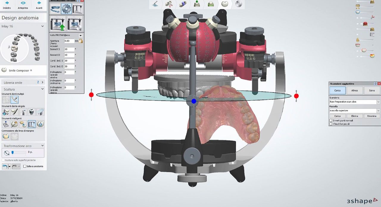

Una volta allineate le due scansioni sostituiamo il modello master iniziale (scansione del modello prototipato) con l’impronta digitale nella posizione corretta.
articolatore virtuale 2
