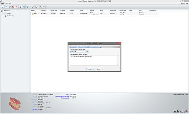

1.1 Empfangen Sie den Scan in Ihre Inbox.
Geben Sie das Lieferdatum an, sodass der Zahnarzt darüber informiert ist, wann er die fertige Restauration geliefert bekommt. Bei dem modellfreien Verfahren wird potenziell eine schnellere Lieferung gewährleistet.

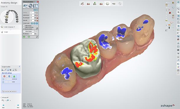

1.8 Verwenden Sie dynamische virtuelle Artikulation.
Da wir kein Modell fertigen, müssen Sie die dynamische Okklusion immer mit Hilfe der Softwarekomponente „Virtueller Artikulator” kontrollieren. Sie bekommen kein Modell, das Sie einartikulieren könnten.
Check dynamic occlusion in the software
Kontrolle der dynamischen Okklusion in der Software

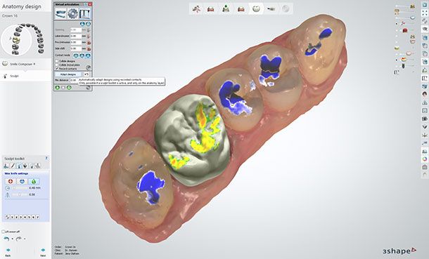

1.9 Virtuelle Artikulation – Passen Sie die Konstruktion an und überprüfen Sie die Kontaktpunkte.
Wählen Sie die Schaltfläche “Konstruktion anpassen”, um das überflüssige Material zu entfernen und eine störungsfreie dynamische Okklusion zu gewährleisten. Selbstverständlich müssen Sie abschließend die okklusalen Kontaktpunkte überprüfen.
Adapt the design to dynamic occlusion adapt design
Kontrolle der okklusalen Kontaktpunkte in der dynamischen Okklusion
