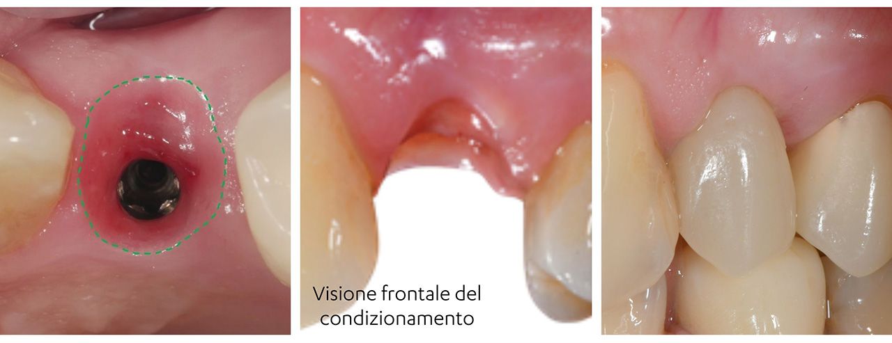

Una volta creato il tunnel implantare, o un appoggio mucoso di un elemento intermedio di un ponte, dobbiamo riuscire a trasferire le nuove forme gengivali.

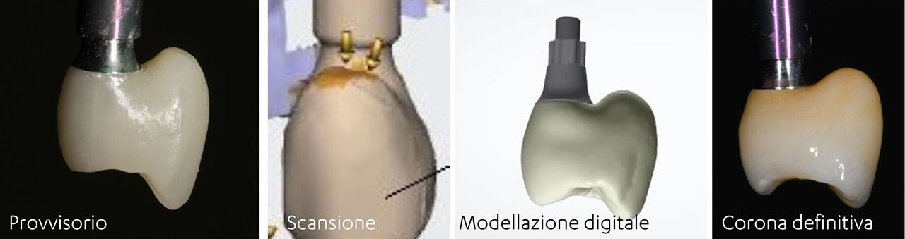

Una volta eseguite le due scansioni, ed essersi fermati vestibolarmente all’elemento da replicare, si svita il provvisorio dalla bocca lo si avvita ad un analogo da laboratorio Fig. 4
Si riprende la scansione del dente esattamente nella stessa posizione dove ci eravamo fermati. Fig. 5
Lo scanner riconosce l’elemento e sovrascrive “ auto-delete", il provvisorio esattamente nella stessa posizione spaziale.

Provvisorio e tragitto implantare in posizione.
In laboratorio il tecnico riceverà la scansione dell’antagonista , la scansione della pre-preparazione che contiene il provvisorio montato sull’analogo ma posizionato esattamente come in bocca, la scansione con lo scanbody dal quale ricavare le matematiche relative a quel tipo di impianto ed inizierà a progettare il lavoro copiando esattamente le forme che abbiamo trasmesso del provvisorio condizionato.
Fasi di laboratorio.
Tragitto visione dall’interno della scansione.

Corona definitiva 2.4, 2.5
