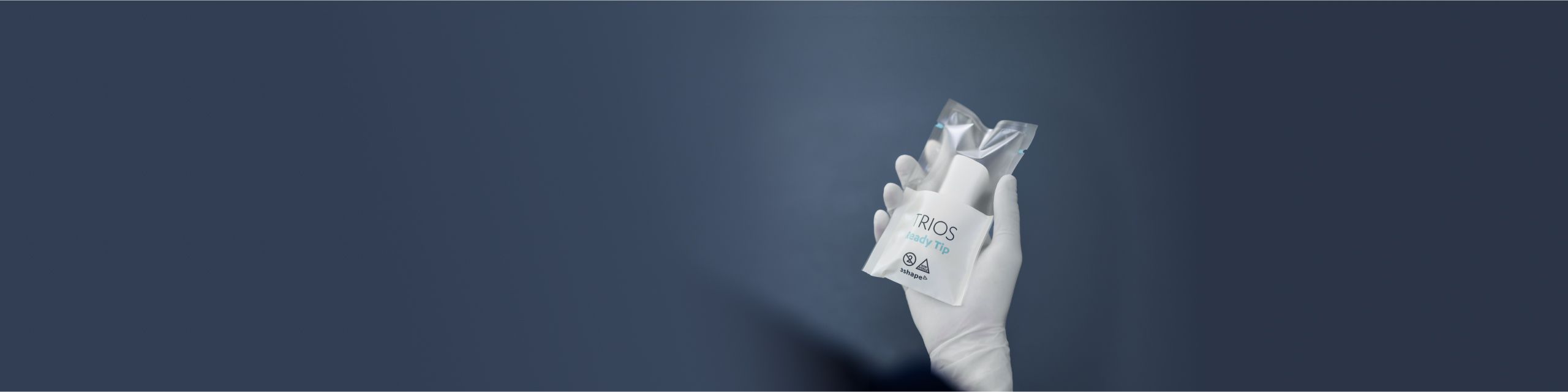

Siempre listas
Descubre la comodidad redefinida con una punta que siempre está lista para usar, directamente de la caja. Con las puntas TRIOS Ready Tips, tu equipo puede dedicar menos tiempo a la limpieza y más a la atención al paciente.
Siempre higiénicas
Toma una TRIOS Ready Tip y experimenta la plena confianza de que proporciona el nivel de higiene en el que tú y tus pacientes confían. Cada punta Ready Tip es desechable y tiene diseño cerrado, lo que minimiza el riesgo de contaminación cruzada del paciente.
